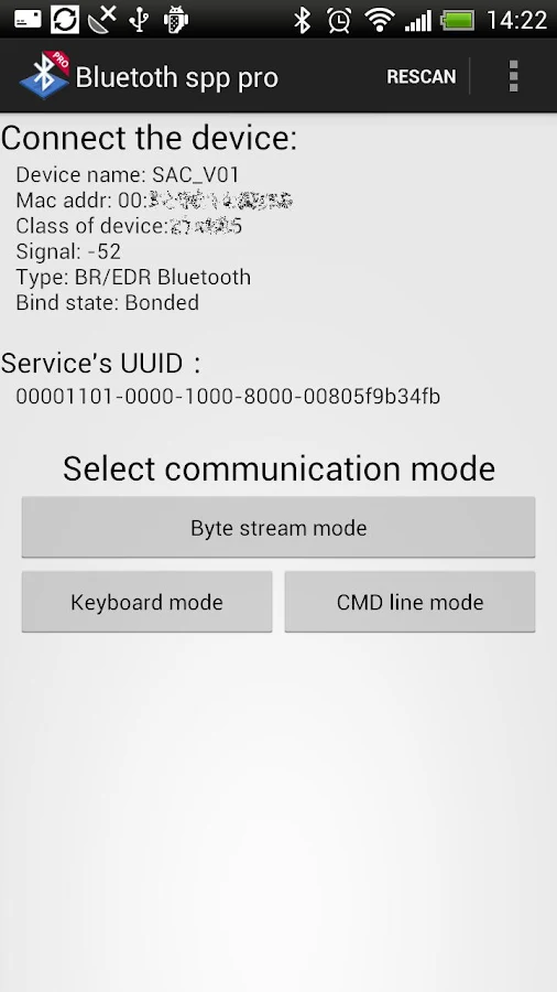

Lad dir mal aus dem App Store die app unten runter, da kannst du kucken ob Daten über Bluetooth ankommen. Wenn ja dann schick mal welche reinkommen.
Also diese App:
https://play.google.com/store/apps/details?id=mobi.dzs.android.BLE_SPP_PRO
Wenn du dich verbunden hast kannst du in diesem Bildschirm dann auf Bytestream drücken:
Dort solltest du dann die Daten angezeigt bekommen, die reinkommen. Z.B. so:
Sollte dort statt den Fragezeichen so etwas in der Art angezeigt werden:
$GPRMC,191410,A,4735.5634,N,00739.3538,E,0.0,0.0,181102,0.4,E,A*19
Dann ist der Driver einfach im falschen Modus. Das lässt sich dann leicht beheben.
