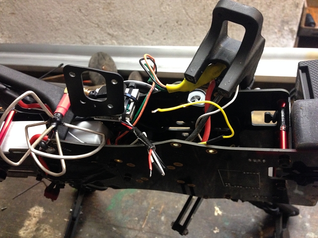

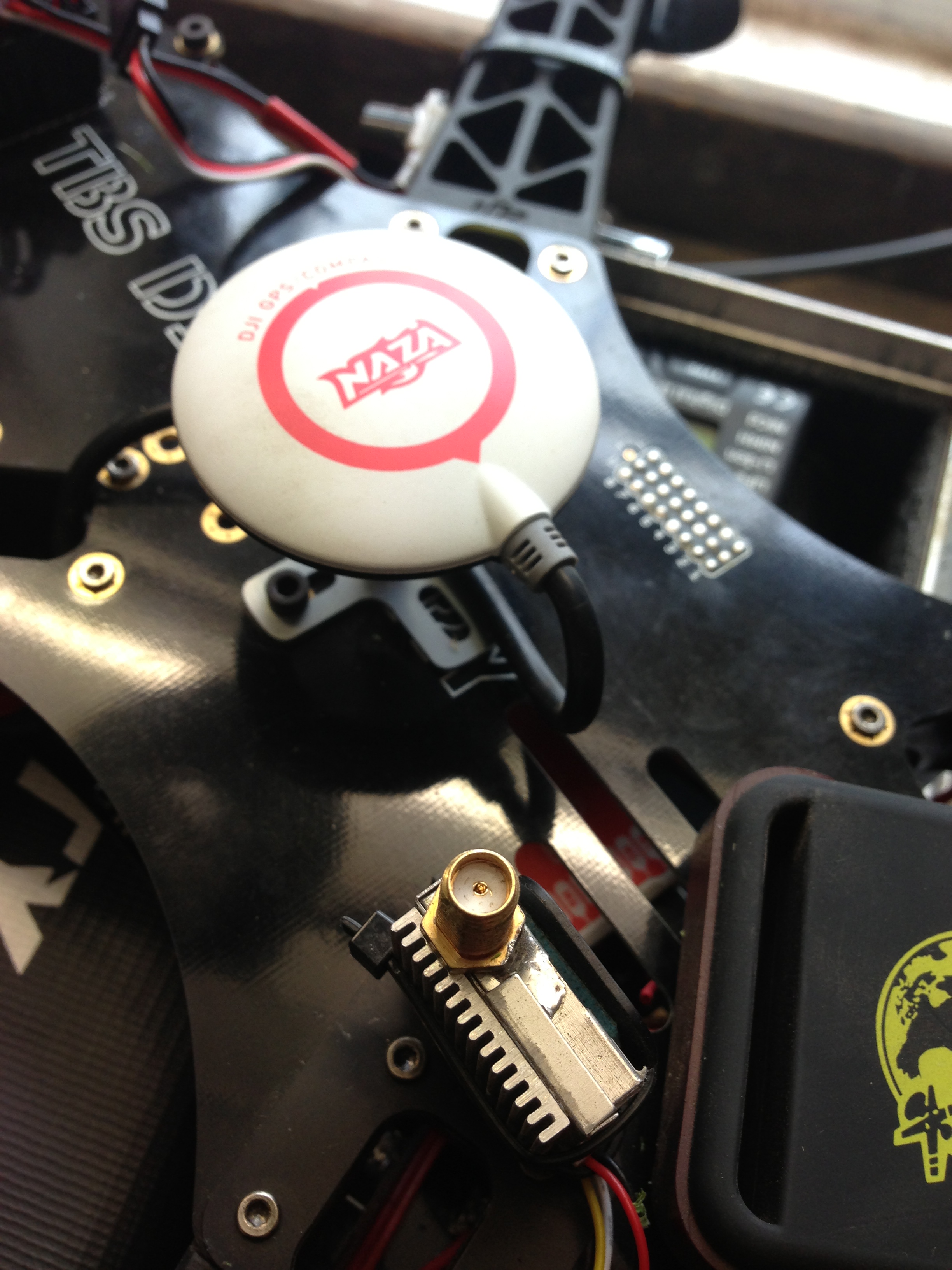

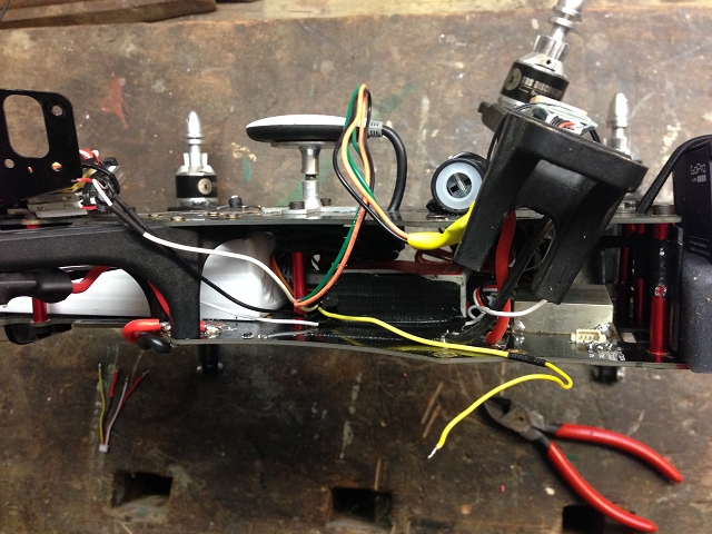

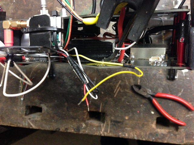

Nach Umzug aus den Bergen zurück in den Norden und arbeitstechnischem Stop auf dem Oktoberfest wollte ich heute meinen Copter herrichten und musste feststellen, dass die Kabel vom TeleFlyOSD bzw. VideoVTx den Umzug nicht ganz überlebt haben :(
Jetzt stehe ich aber voll auf dem Schlauch, wo die beiden losen Kabel (rot + gelb) rangehören?!?
ROT ist ziemlich klar SPANNUNG, also an das Lötpad der Unterplatte vom DISCOVERY
Was ist aber gelb auf dieser Seite und wo muss das wieder ran?!?
Ich hoffe man sieht auf den Fotos was ich meine ... Ich wollte eigentlich vermeiden, die Karre komplett zu zerlegen, denn soweit funktioniert/funktionierte alles perfekt! ;)
DANKE!
Nils

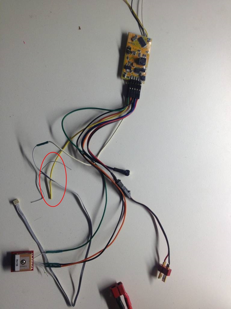

NilsG
Kann es sein, dass das gelbe Kabel (siehe Foto hier)
... an den VTx gehört und dort rausgezogen ist?!?
Denn auf dem (älteren) Foto meins Copters ist es dort noch dran
Nils
NilsG
Nach längerem Überlegen bei Kaffee und Kuchen bin ich nun zu dem Schluß gekommen, dass es wohl direkt an den VTx mit ran muß!
Sprich:
weiß = audio
gelb = Video
rot = Spannung
schwarz = GRND
Korrekt?!?
Nils
