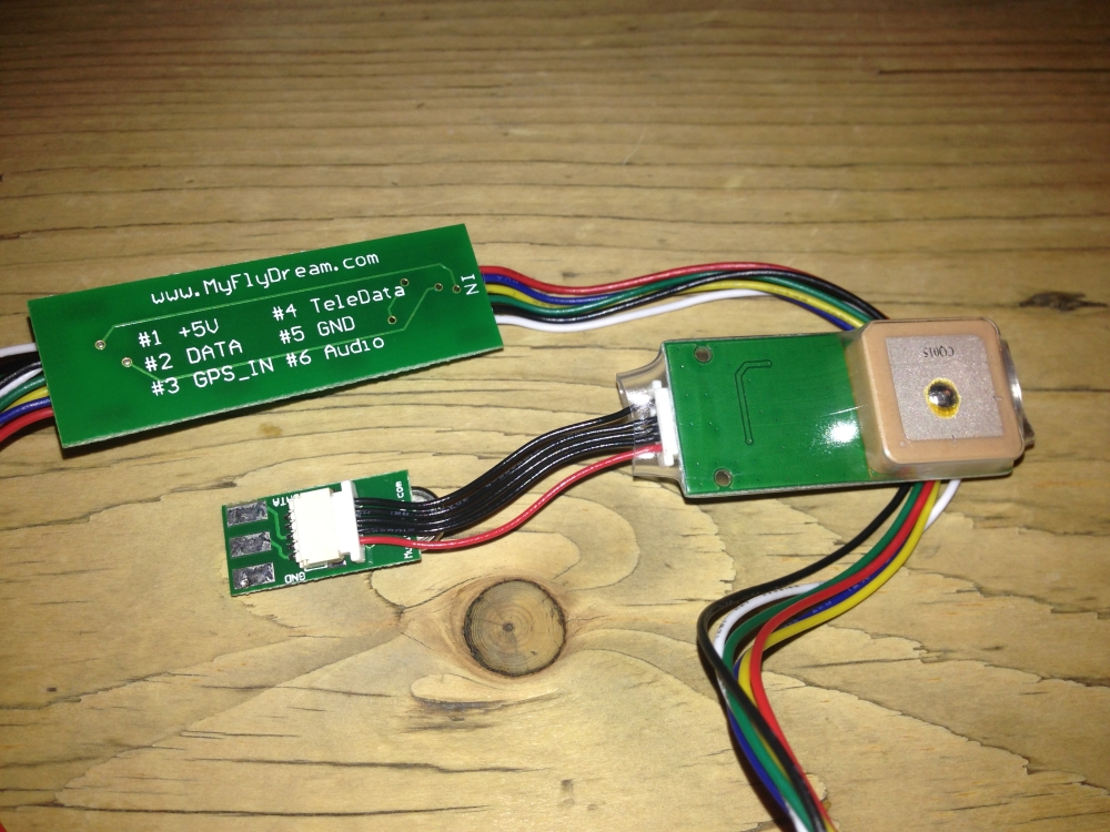

Jetzt sind meine Bluetoth und GPS-Module da und sollen an den V4 ran ...
BT kein Thema, einfach anstecken ans Adapterboard, beim Locosys GPS ist so ein Stepdown(?!?) dabei, damit das 3,3V Ding am 5V AAT läuft ...
Bräuchte mal Eure Hilfe bei der PIN-Belegung ;)
Das hier habe ich gefunden:
Da wird ...
rot = Spannung 5V
blau = ??? => lt. Beschriftung Adapterboard ist das DATA=?!
gelb = GPS_IN
... verwendet
Brauche ich nicht aber auch GRND???
Schaut mal bitte hier:
Irgendwie bin ich grad etwas verwirrt?!?
DANKE,
Nils
Oh, bei mir war am GPS nochn Kabel dran, was direkt am Hub gepasst hat.
Du brauchst Pin 1,3 und 5 am Hub. Steht ja auch alles dran. ;)
Am GPS ebenso. VCC und GND steht dran, muss der letzte ja GPS RX sein. ;)
NilsG
Okidoki, dann knipse ich die mal durch und löte mal ...;)
War eben nur verwundert, weil bei dem Bild oben nämlich NICHT 1,3 und 5 verwendet wurde, sondern 1, 2 u. 3 (siehe Farben und zähle mal durch!)
Nils
Naja, das ist etwas komisch. Aber bevor du da was spielst, steck doch mal das HUB an den Driver und mess dich durch. Wo GND / VCC ist usw. Und das GPS braucht ja nur 3 Strippen, VCC, GND und RX.
Kann aber nix genaues dazu sagen, da ich ein Plug´n´Play Kabel am GPS habe. Könnte vielleicht noch den STepdown aufschneiden und mal schaun, wo was angelötet ist. Und dann schauen, wos am Hub. Aber möchte das Teil ungern aufschneiden, da ich keinen passenden neuen Schrumpfschlauch habe.
Also wenn du es so schaffst, okay, wenn nicht, schneid ichs auf.
NilsG
Danke ... Probiere es erstmal so ;)
kann ja eigentlich auch nix passieren, solange 5v und GRND korrekt angeschlossen sind, oder?!?
Es könnte lediglich sein, dass mein Tracker irgendwelche "falschen" Daten als GPS-Daten geschickt bekommt ...
Dann hat meine Groundstation quasi ein "FlyAway" ;) :) ;)
Nils
Ich denke, VCC ist wohl am wichtigsten, es nirgends verkehrt anzuschliessen. Aber das kannste ja ausmessen.
NilsG
Also, ich habe nochmal nachgedacht ...
Auf dem Adapterboard steht DATA und auf dem StepDown steht auch DATA ...
Das würde dann auch zu dem Bild weiter oben passen, wo sie auch das blaue Kabel (DATA) genommen haben?!?
Könnte das nicht doch mal jemand nachsehen?!? Dazu muss man ja auch nicht mal den Schrumpfschlauch ausknipsen ...
GRND und VCC ist ja unmissverständlich klar ... Lediglich das letzte Kabel ist interessant ;)
Danke!!!

Lieber Nils,
googeln hilft dir ;)
Auf diesem Bild wie Chris gesagt hat Nr 1, 3, 5 (rot, gelb. blau)
Auch dieses Bild sagt mehr oder weniger 1,3,5.
Und hier:
Willst du noch ein paar? ;)

Moin ...!
Ok, ok ... Nö ;)
Ich gehöre sicherlich zu denen, die im Netz so ziemlich ALLES finden ... aber nun gut, warst eindeutig besser! :)
DANKE, dann werd' ich mal loslöten ...
Sehe ich das auf den Bilder richtig, dass die 5V auf der Unterseite das Lötpad haben?!
