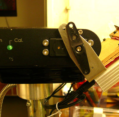

Mach bitte den ganzen Bügel ab. Also auch vom Servoanschluß.
Dreh das vordere Ende des Servohorn soweit nach unten bis an den Anschlag im Servo.
Der Bügel kommt wieder dran, erst links mit der Schraube, dann den Bügel soweit nach unten schwenken, daß er am Gehäuse anliegt.
Nun mußt Du den Servohebel abziehen und auf der gezahnten Achse so aufsetzen, daß der Bügel am unteren Gehäuse anstößt, die Servoachse sich aber noch weiter drehen könnte.
Ich habe einen 2.AAT, da kann das Servo noch ca 10 Grad weiter bis zu seinem inneren Anschlag.
Lieber einen Zahn zuviel einstellen, als daß das Servo vor dem Bügel blockiert.
Manchmal kippt beim Transport die Antenne nach vorne. Wenn dann das Servo die ganze Wucht abfangen müßte, wäre es kaputt.
Wenn der Bügel zuerst am Gehäuse anstößt, passiert gar nichts.

Als "Trost" nachfolgend ein Bild wegen des Servohorns:
Das Servohorn kann weiter nach unten drehen als der Bügel.
