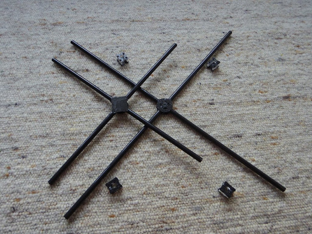

Nachdem ich in letzter Zeit mich mit unterschiedlichsten Materialien auseinandergesetzt habe, war ich von allem von der Festigkeit von 12mm CFK-Rohren begeistert. Habe diese sowohl mit 0,5mm Wandstärke als auch mit 1mm Wandstärke in Händen gehalten und beschlossen, daraus was zu bauen.
Natürlich geht es dabei wie immer um Copter, aber nicht nur. Also habe ich aus meinen Restbeständen zwei Frames gebastelt. Weil die Rohre so wunderbar biege und torsionssteif sind, habe ich versucht so leicht wie möglich zu bleiben. Also keine Centerplates im herkömmlichen Sinn, sondern die Rohre durchlaufend genommen und an der Kreuzung jeweils die Hälfte herausgedremelt. Damit das ganze wieder Festigkeit bekommt, oben und unten ein "Fetzchen" CFK-Matte "im passenden Saft" und noch ein 2mm CFK Motorspant aus der Restekiste oben und unten drauf. Das ganze wurde 24h verpresst und sieht dann so aus:
Also ein 50cm Frame mit <50gr (0,5mm Wandstärke):
und ein 70cm Frame mit <100gr (1mm Wandstärke)
Die Bilder hatte ich ja schon mal gezeigt, aber mittlerweile bin ich mir sicher, dass das Projekt zu einem guten Ende kommt, deshalb dieser Baubericht.
Von der Harzpantscherei gibt es keine Bilder, das wäre zu schrecklich, außerdem mag ich mit Latex am Körper nicht fotografiert werden.
