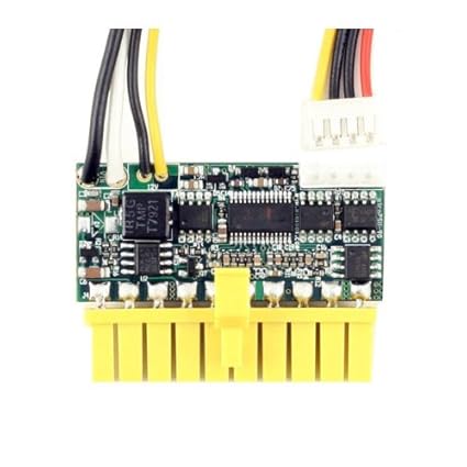

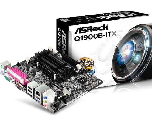

Deshalb Planänderung für die Groundstation. Bestellt habe ich jetzt:
1x ASRock Q1900B-ITX
und dazu passend ein 12V-Netzteil:
1x PicoPSU-90 12V DC-DC ATX
Die Gesamtkosten dafür liegen unter 100€. Dafür bekomme ich eine sehr sparsame und gute CPU mit integrierter Intel HD-Grafikkarte und der entsprechenden Grafikbeschleunigung für das Dekodieren von Video (h264). Da kann ich dann ein komplettes Ubuntu drauf werfen und habe hoffentlich keine Performance-Probleme mehr. Wenn das Teil tut wie ich möchte kommt es fest in meine Groundstation und dann ist der nervige Laptop auch weg.

Der Groundstation PC ist da:
Das Teil ist eine absolute Wucht: Nach 11 Sekunden Bootzeit ist der Desktop da und ich bin fertig eingeloggt. Der Stromverbrauch ist absolut moderat, habe jetzt ein paar Stunden aus einem 3S 5000er Lipo bestritten.
Lubuntu 14.04 ist installiert. Erste Tests sehen sehr vielversprechend aus, Latenz ist 100-120msec inklusive der Funkstrecke.
Die Video Decode Hardwarebeschleunigung war allerdings eher ein Reinfall: Schalte ich sie ein (vaapidecode / vaapisink) so geht zwar die CPU-Last massiv runter. Allerdings erhöht sich die Latenz auf rund 300msec. Da ist noch mehr experimentieren angesagt.
Allerdings läuft es auch ohne Hardwarebeschleunigung tadellos und das sogar mit den 49fps.
Jetzt ist erst einmal ein paar Tage Pause und dann geht es weiter.
