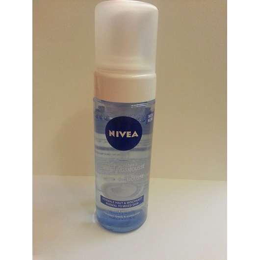

sunny
Ich benutze sehr gern den Deckel der auf dem Foto abgebildeten Pflegesubstanz :D
Perfekt satiniert, abgerundet, nicht zu groß und lässt sich gut kürzen
Auch klasse und etwas kleiner:
